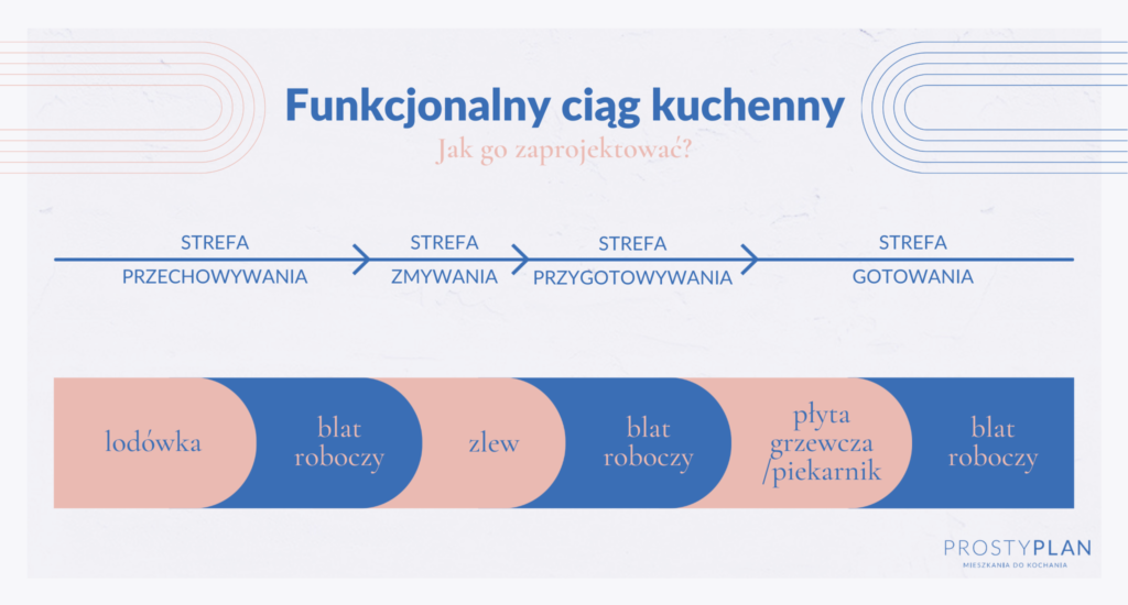

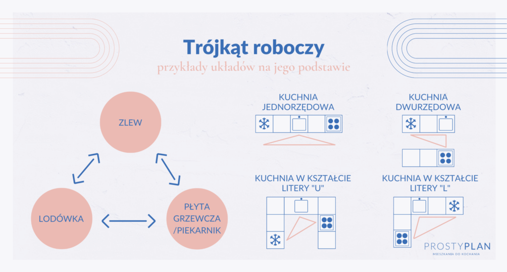

Główną zasadą do zastosowania jest tzw. trójkąt roboczy, tworzony przez lodówkę, zlew oraz płytę grzewczą. Koncepcja ta nie wymusza rozmieszczenia urządzeń na planie idealnego trójkąta, ale zakłada, że osoba korzystająca z tych sprzętów porusza się wzdłuż jego krawędzi. Wyjątkiem od tej zasady jest zabudowa kuchenna wykonana w jednym ciągu, która również będzie funkcjonalna.
Minimalna długość blatu roboczego jaką powinniśmy zastosować pomiędzy urządzeniami wynosi 60 cm, a w szczególnych przypadkach może być mniejsza. Wyjątkiem od tej reguły jest umieszczenie lodówki i piekarnika w wysokiej zabudowie. Funkcjonalnym rozwiązaniem jest także zaplanowanie w jednym miejscu co najmniej 100 cm nieprzerwanej płaszczyzny, która pozwoli na wygodne przygotowywanie posiłków. Warto mieć na uwadze, aby urządzenia nie powinny być rozmieszczone w zbyt dużej odległości względem siebie.

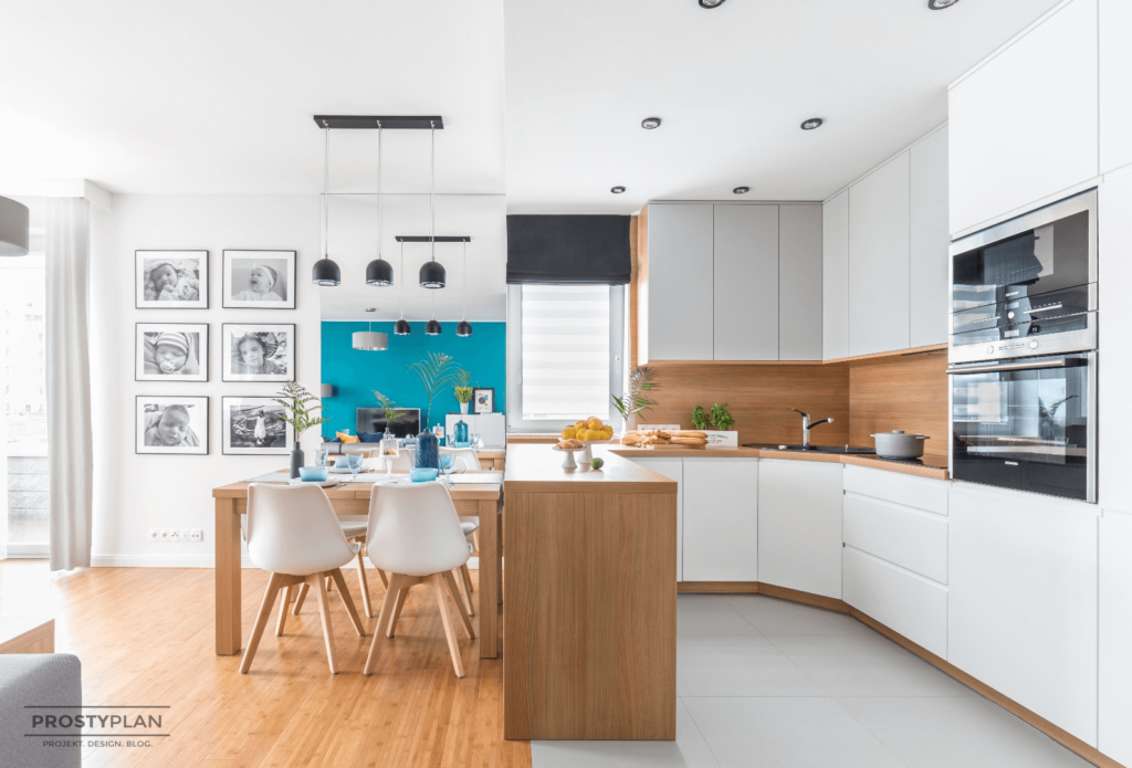

Doskonałym pomysłem na małą kuchnię w bloku, jest zaprojektowanie jej w formie otwartego aneksu do salonu. O dwóch stronach medalu takiego wnętrza możecie przeczytać tutaj: „Kuchnia otwarta na salon – wady i zalety użytkowania”. Pomimo, że w ostatnich latach łączenie kuchni z salonem stało się niezwykle popularne, klienci często wciąż obawiają się tego rozwiązania. Za przykład kompromisu pomiędzy funkcjonalnością a estetyką obydwu przestrzeni, może posłużyć jeden z moich projektów, o którym pisałam jakiś czas temu w tekście „Projekt Harmonia – idealne połączenie salonu z aneksem kuchennym”.
Dysponując niewielką powierzchnią przeznaczoną na zabudowę kuchenną, należy pamiętać o kilku zasadach. Przede wszystkim nie powinniśmy decydować się na sprzęt AGD o dużych wymiarach. O wiele korzystniej będzie wybrać mniejszy gabarytami – np. lodówkę jednodrzwiową, czy też zmywarkę o szerokości 45 cm. Możemy także rozważyć sprzęt AGD przeznaczony do zabudowy. Zaoszczędzony w ten sposób metraż powinniśmy wykorzystać na wygodny blat roboczy oraz miejsce do przechowywania.
Warto także wspomnieć, że meble zaprojektowane na wymiar pozwolą maksymalnie wykorzystać potencjał dostępnej przestrzeni. Wykonanie zabudowy meblowej, na podstawie profesjonalnego projektu, posiada szereg zalet, które szczegółowo opisałam w tekście poświęconym kosztom wyposażenia kuchni – „Ile naprawdę kosztuje wykończenie i umeblowanie mieszkania? Cz. 3 Kuchnia”. Meble kuchenne wykonane przez stolarza zazwyczaj kojarzą się ze sporym wydatkiem i długim czasem oczekiwania, jednak często w rzeczywistości okazuje się, że są one konkurencyjne cenowo i jakościowo względem rozwiązań modułowych, będąc opłacalną inwestycją na wiele lat. Porównanie kosztów wraz z zestawieniem materiałów przedstawiłam w artykule „Ile kosztuje zabudowa kuchni i z czego ją wykonać”.
JAK ZAPROJEKTOWAĆ KUCHNIĘ Z WYSPĄ?
Im większym wnętrzem dysponujemy, tym bardziej możemy pozwolić sobie na swobodę projektowania. Oznacza to, że na małym metrażu nie należy wymuszać pewnych rozwiązań. Doskonałym przykładem jest kuchnia z wyspą kuchenną, która aby była funkcjonalna oraz dobrze prezentowała się wizualnie, powinna posiadać sporą przestrzeń wokół. Praktycznym rozwiązaniem jest umieszczenie na niej pewnych funkcji – zmywania bądź gotowania. W mniejszych wnętrzach z otwartą kuchnią, doskonałym zamiennikiem wyspy jest tzw. półwysep kuchenny, także w formie podwyższonej lady z hokerami.
