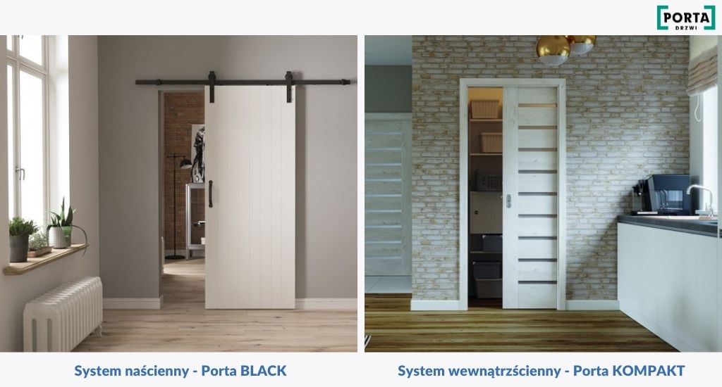

DRZWI PRZESUWNE
W sytuacji, gdy w danym wnętrzu nie dysponujemy wymaganą dla drzwi rozwieranych przestrzenią, doskonałym rozwiązaniem jest zastosowanie drzwi przesuwnych. Występują one w dwóch podstawowych systemach: naściennym oraz wewnątrzściennym (tzw. kasetowym). Skrzydło osadzane jest na specjalnych prowadnicach, które pozwalają na przesuwanie nim w prawą bądź lewą stronę. W przypadku pierwszego rodzaju, skrzydło i prowadnice znajdują się po zewnętrznej stronie ściany. Tymczasem w rozwiązaniu wewnątrzściennym, skrzydło chowane jest w ścianie, w odpowiednio obudowanej przestrzeni, tzw. kasecie. Zaletą tego rozwiązania jest niewidoczne po otwarciu skrzydło, dlatego przestrzeń obok drzwi można wykorzystać w dowolny sposób. Drzwi przesuwne często wybierane są także ze względu na ich walory estetyczne oraz specyficzny sposób montażu, który może doskonale podkreślić stylistykę danego wnętrza (np. styl loftowy).

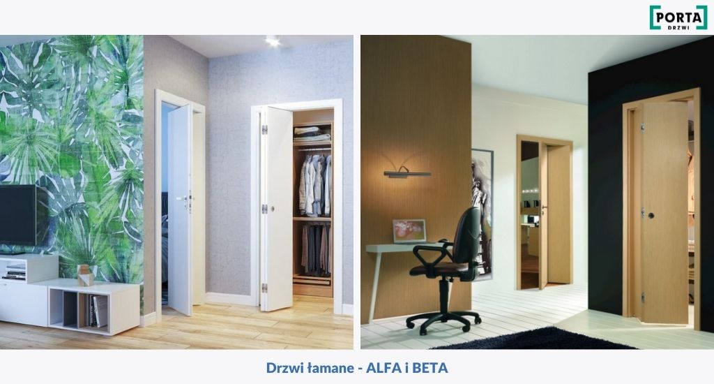

DRZWI ŁAMANE
Drzwi łamane są praktycznym rozwiązaniem przede wszystkim w małych mieszkaniach oraz niewielkich pomieszczeniach (np. małe schowki, wąskie korytarze a nawet toalety). Skrzydło podzielone jest na dwie symetryczne lub asymetryczne płaszczyzny, które podczas składania sprawiają wrażenie „łamania”. W rozwiązaniu tym, złożone skrzydło drzwiowe zajmuje część otworu, zmniejszając nieco jego szerokość. Zaletą drzwi składanych jest połączenie funkcjonalności tradycyjnych drzwi z niewielką przestrzenią we wnętrzu jaką zajmują po złożeniu.

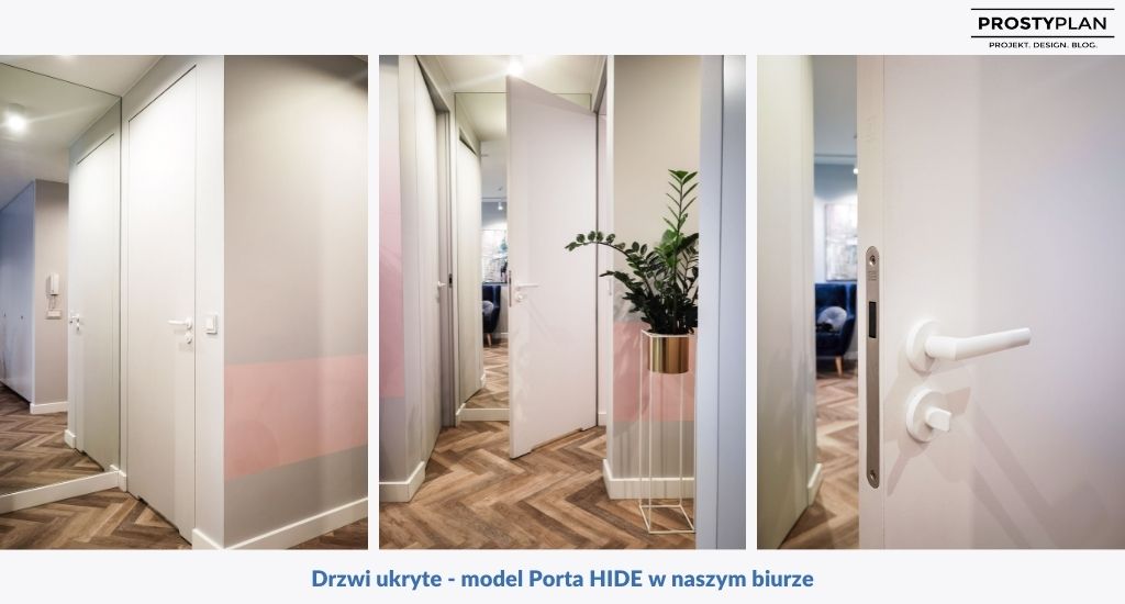

DRZWI Z UKRYTĄ OŚCIEŻNICĄ
Ze względu na wciąż trwający trend minimalizmu, drzwi z ukrytą ościeżnicą szybko zyskały grono swoich zwolenników. Te proste w formie drzwi posiadają chowaną w ścianie ościeżnicę, dzięki której ściana i drzwi tworzą jednolitą powierzchnię, zakładając że są one wykończone jednolitym materiałem (np. tym samym kolorem farby, tapetą, okładziną HPL, mikrocementem). W takiej aranżacji, skrzydło drzwiowe pozostaje niemal niewidoczne – odznacza się jedynie cienką szczeliną wokół otworu oraz klamką.
Projektując biuro Prostego Planu, szukałyśmy rozwiązania idealnego, nie tylko pod względem estetycznym, ale także funkcjonalnym, dlatego wybór padł na drzwi z ukrytą ościeżnicą. Z dostępnej na rynku oferty wybrałyśmy model PORTA HIDE. Te nowoczesne, dyskretne drzwi o minimalistycznym wyglądzie idealnie wpasowały się w stylistykę projektu naszego biura. Wykonane zostały dla nas w wersji surowej, a zgodnie z projektem wnętrza, pomalowałyśmy je farbą Beckers Light Grey. Pomimo że skrzydła drzwiowe są wysokie (aż 250 cm), sprawiają wrażenie wizualnej lekkości. Warto wspomnieć, że użytkujemy je już dwa lata, a dostrzegamy wyłącznie zalety ich zastosowania. Drzwi te doskonale tłumią wszelkiego rodzaju hałasy i dźwięki, dlatego zamknięte skrzydło sukcesywnie pozwala na jednoczesne prowadzenie spotkania i pracę w sąsiadujących ze sobą pomieszczeniach. Kolejną ich zaletą jest łatwość w utrzymaniu czystości, ponieważ gładka płaszczyzna nie sprzyja osadzaniu się kurzu, a pozostałe zabrudzenia wynikające z użytkowania (np. wokół klamek bądź na rantach) z łatwością można wyczyścić gąbką z dodatkiem mydła lub płynu do mycia naczyń.

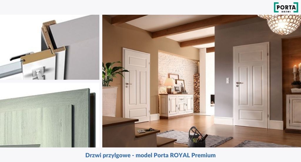

Drzwi przylgowe charakteryzują się specyficznym wcięciem, które po zamknięciu drzwi nachodzi na futrynę (tzw. przylga). Ten klasyczny i od lat popularny na polskim rynku model, posiada wielu zwolenników, zwłaszcza ze względu na łatwą technologię montażu oraz prostą konstrukcję. Drzwi przylgowe gwarantują także nieco lepszą izolację akustyczną. Różnica w płaszczyźnie tworzona przez przylgę jest często postrzegana jako zaleta i podkreślana poprzez stylistykę danego skrzydła. Z tego względu, drzwi te doskonale sprawdzą się we wnętrzach utrzymanych w stylu klasycznym, retro, a także glamour.

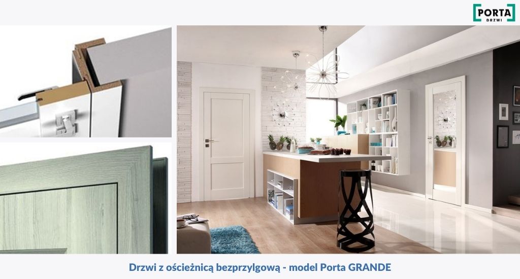

W rozwiązaniu bezprzylgowym, krawędź drzwi wraz z ościeżnicą tworzy jednolitą płaszczyznę, widoczną po stronie otwierania drzwi (są one pozbawione przylgi). Zazwyczaj skrzydło tego typu posiada kryte zawiasy, których nie widać po jego zamknięciu. Wymaga ono również specjalnej, regulowanej ościeżnicy. Przyjęła się także opinia, że drzwi te stwarzają o wiele mniejsze niebezpieczeństwo przycięcia sobie nimi palców, dlatego uważane są za bardziej bezpieczne. Drzwi bezprzylgowe będą doskonałym uzupełnieniem eleganckiego i nowoczesnego wnętrza w minimalistycznym stylu.
