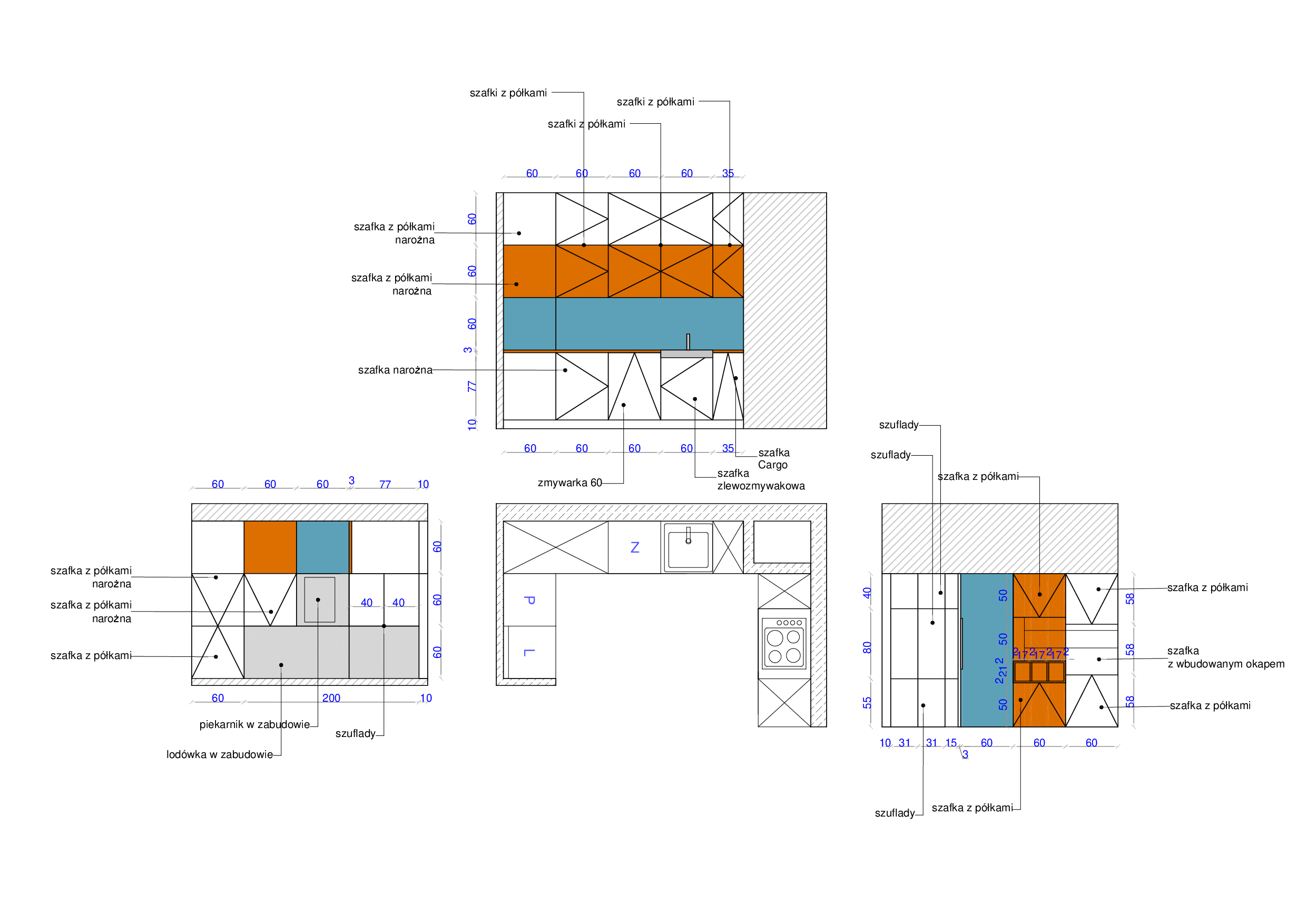

Na potrzeby naszego zestawienia chcę dzisiaj przedstawić kuchnię, która zostanie zrealizowana już wkrótce, więc jest to nowy i bardzo aktualny temat. Kuchnia wykończona jest z dobrych jakościowo materiałów, ma wygodny, ergonomiczny układ i sporo miejsca do przechowywania. Jest połączona z salonem, więc to najczęściej spotykany schemat w nowych mieszkaniach. Będzie dobrym przykładem do oszacowania kosztów wykończenia i umeblowania.
Oto jej główne założenia:
- układ w kształcie litery U
- wysoka zabudowa z lodówką i piekarnikiem
- fronty wykonane z MDF oraz forniru
- blat wykonany z odpornego laminatu
- wyposażenie stanowi lodówka do zabudowy, piekarnik, zmywarka 60 cm, jednokomorowy zlew, płyta indukcyjna, okap w zabudowie
- jest 11 szuflad do przechowywania, niskie cargo i system Magic Corner w szafce narożnej
- oświetlenie blatu w szafkach wiszących
- płytki na pasie roboczym

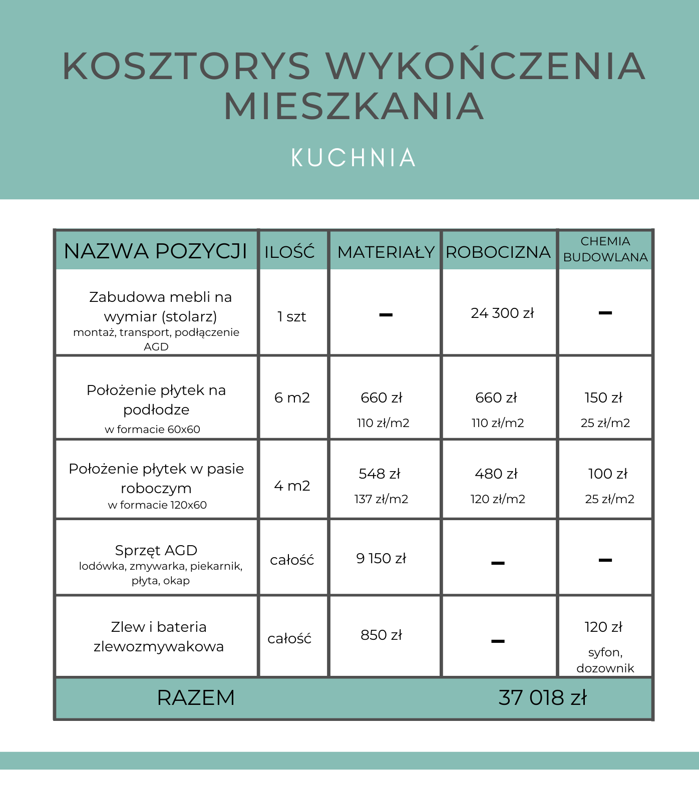

Biorąc pod uwagę koszty kuchni, musimy pamiętać, że niezwykle rzadko pod względem funkcjonalnym wygląda ona jak na planie deweloperskim. Dokonujemy zmian w instalacji elektrycznej, hydraulicznej praktycznie we wszystkich projektach, aby dostosować kuchnię do indywidualnych oczekiwań klientów i wycisnąć z niej 100% funkcjonalności. O kosztach tych zmian wspomniałam w pierwszej części serii, a dziś zobaczymy ile kosztuje wykończenie i umeblowanie kuchni. Poniżej przedstawiam Wam szczegółowe wyliczenia kuchni w tym projekcie. Wzięłam pod uwagę nie tylko koszt mebli od stolarza, sprzętu AGD, zlewu, baterii zlewozmywakowej, ale również koszt płytek na ścianie oraz (co akurat w przypadku tego mieszkania się nie pojawiło) koszt położenia płytek na podłodze.
Wycena mebli od stolarza obejmuje fronty w MDF w połysku, fornir na części zabudowy, szafkę narożną typu Magic Corner, cargo i kilka szuflad. Płytki na ścianie i podłodze to gres w dużym formacie. Sprzęt AGD to głównie modele firmy Electrolux oraz Falmec. Zlew wykonany z kompozytu (20% dedykowanej żywicy, 80% kruszywo granitowe) z dedykowaną do niego baterią z wyciąganą wylewką, syfonem oraz dozownikiem do płynu.

PODSUMOWANIE KOSZTU WYKOŃCZENIA KUCHNI

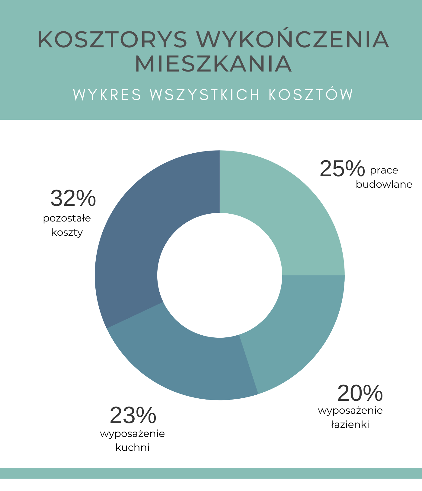

Całkowity koszt wykończenia i umeblowania kuchni (a w zasadzie aneksu kuchennego o powierzchni 6 m2) wyniósł 37 018 zł, co stanowi około 23% szacowanego budżetu na wykończenie mieszkania. Biorąc pod uwagę, że podobnej wielkości łazienka kosztowała mniej więcej tyle samo, możemy bez wahania uznać, że oba te pomieszczenia stanowią blisko 50% wszystkich kosztów wykończenia mieszkania! Istnieją oczywiście sposoby na obniżenie tych wydatków, ale prawie zawsze wiążą się z wyborem gorszej jakości materiałów lub rezygnacją z funkcjonalnych rozwiązań. Moi klienci rzadko kiedy decydują się zaoszczędzić na tych dwóch aspektach, a jeśli to robią to zawsze mają obawy czy nie przełoży się to na żywotność mebli czy sprzętu. Nie ma dwóch takich samych rodzin, które korzystałyby z kuchni z taką samą intensywnością, więc kwestie niszczenia się materiałów, blatów, frontów i AGD jest bardzo indywidualna. Nie jest powiedziane, że gotowe meble oznaczają gorszą jakość i są rozwiązaniem jedynie do mieszkań pod wynajem. Znam tylu samych zadowolonych użytkowników mebli z IKEA, jak tych od stolarza. Każda z opcji ma swoje niewątpliwe plusy i minusy, więc do wyboru poszczególnych elementów podchodzimy oceniając sposób użytkowania mieszkania, konieczny termin zakończenia prac, możliwość dopasowania mebli do wymiarów pomieszczenia oraz oczywiście całkowity budżet mieszkania.
