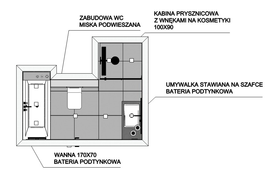

kilka słów o projektowanej łazience
Na potrzeby naszego zestawienia wróćmy do mieszkania omawianego w części 1 i do łazienki, którą zaprojektowałam dla moich klientów.
Oto jej główne założenia:
- powiększenie łazienki, aby uzyskać miejsce zarówno na prysznic jak i na wannę
- montaż baterii prysznicowej z deszczownicą
- montaż wszystkich baterii w systemie podtynkowym
- kabina prysznicowa wykonana na zamówienie
- miejsce do przechowywania pod umywalką i nad wc
- miejsce na kosmetyki przy wannie i w kabinie prysznicowej
PLAN ŁAZIENKI

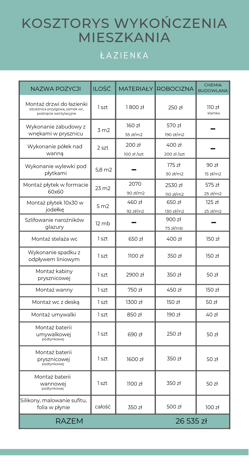

Przeróbki instalacji oraz koszty wyburzenia podawane były w części pierwszej. Zobaczmy zatem jak przedstawiły się koszty wyposażenia tej łazienki.

Jeśli całkowity koszt wykończenia niespełna sześciometrowej łazienki jest dla Was zaskoczeniem, to przyjrzyjmy się dokładnie co składa się na cenę jej urządzenia i na czym ewentualnie można zaoszczędzić (a na czym naprawdę nie warto).
- WNĘKI DEKORACYJNE NA KOSMETYKI/ PÓŁKI WYKONANE Z PŁYTEK– są niezwykle użyteczne i praktycznie niezniszczalne. Każdy z nas ma więcej lub mniej kosmetyków, których używa podczas kąpieli i dobrze gdyby były pod ręką, stały stabilnie i nie trzeba było się po nie schylać czy wychodzić spod prysznica. Do tego taka powierzchnia powinna być łatwa w utrzymaniu czystości, odporna na działanie wody, kamienia i mydlin. Nic nie sprawdza się lepiej niż wygospodarowanie takiej powierzchni wewnątrz prysznica lub przy wannie i wyłożenie jej płytkami. Tańsza alternatywą są metalowe półki wieszane na stałe lub dzięki zaczepom do ściany czy szyby kabiny, jednak trzeba je raz na kilka lat wymieniać na nowe, ze względu na rdzewienie czy psucie się.
- PŁYTKI CERAMICZNE– zastosowane w projekcie płytki nie należą do przesadnie drogich, a zakupione przez internet są o blisko 30% tańsze od ceny podanej na stronie producenta. Dobrej jakości płytki mieszczą się w przedziale 70-150 zł/m2. W średniej wielkości łazience mamy do położenia około 25m2 płytek, jeśli więc poszukamy tych równie ładnych, ale nieco tańszych możemy sporo zaoszczędzić. Między najtańszymi, kiepskimi jakościowo płytkami z marketu a tymi bardzo drogimi, zagranicznymi jest spora przestrzeń, w której bez problemu znajdziemy coś interesującego do naszej łazienki.
ZOBACZ TEŻ: Niedrogie płytki do łazienki. Kolekcje do 70 zł/m2, które uwielbiam.
- KABINA PRYSZNICOWA Z ODPŁYWEM LINIOWYM- jest to jeden z najczęstszych wyborów moich klientów, a kabina typu walk-in wiedzie prym. Nie sposób się nie zgodzić, że duża tafla szkła w estetycznej ramie jest zawsze ładniejsza i bardziej praktyczna od tradycyjnych kabin z drzwiami przesuwnymi. Te ostatnie lubią się z czasem psuć, ich mechanizmy zachodzą kamieniem i zabrudzeniami, ciężko utrzymać je w dobrym stanie przez wiele lat. Podczas gdy kabiny walk-in nie wymagają żadnej specjalnej pielęgnacji poza myciem szyby. Jeśli zdecydujemy się na tańszą, tradycyjną kabinę wybierzmy tą z drzwiami uchylnymi, a nie przesuwanymi- łatwiej zadbać o zawiasy niż o rolki w systemie otwierania. Odpływ liniowy zabudowany w posadzce będzie droższym rozwiązaniem niż akrylowy brodzik o wymiarach kabiny. Jeśli aspekt wchodzenia do kabiny na równo z podłogą nie jest dla nas priorytetem, możecie pokusić się o tańsze, tradycyjne rozwiązanie z akrylowym brodzikiem.
- SANITARIATY (WC, UMYWALKA, WANNA)- są to elementy, które montujemy raz na długi czas, codziennie z nich korzystamy, a które poddawane są próbie nie tylko przez twardą wodę, ale również przez kosmetyki, detergenty, bakterie i czyszczenie. Jeśli zależy nam na higienie, ładnym wyglądzie, łatwości w czyszczeniu warto zainwestować kilkaset złotych więcej w produkty od sprawdzonych marek, z długą gwarancją użytkowania i sprawnym serwisem w Polsce.
- ARMATURA (BATERIE)- w tym zestawieniu pokazałam cenę baterii podtynkowych, które cieszą się dużą popularnością, ale są jednym z najdroższych rozwiązań. To co najważniejsze w ich funkcjonowaniu ukryte jest w ścianie, a więc dostęp w razie awarii jest utrudniony. Dlatego ważne jest, aby na tym elemencie nie oszczędzać, nie szukać tańszych o 200 zł zamienników, bo to się zemści i to boleśnie drogo. Chcąc zaoszczędzić na armaturze możemy wybrać tradycyjne baterie sztorcowe (montowane na umywalce) lub ścienne. Wśród nich można znaleźć wiele ciekawych modeli.
- ROBOCIZNA I CHEMIA BUDOWLANA– pozycje, które w powyższym zestawieniu stanowią blisko 40% kosztu urządzenia łazienki, nigdy nie powinny być miejscem, gdzie będziemy szukać oszczędności. Robocizna (ok. 9000 zł) i chemia budowlana (ok. 1800 zl) mają znaczący wpływ na odpowiednie, zgodne ze sztuką i bezawaryjne zamontowanie wszystkich potrzebnych w łazience elementów. Jeśli do tej pory nie kładliście płytek, to chęć zaoszczędzeniu na glazurniku i uczenie się tej sztuki na własnej łazience to naprawdę kiepski pomysł.
podsumowanie kosztu wykończenia łazienki

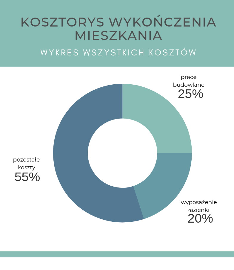

Całkowity koszt wykończenia i wyposażenia łazienki (bez przeróbek instalacji i wyburzeń) wyniósł 26 535 zł. Łazienka ma 5,8 m2 powierzchni, zatem cena za urządzenie jednego metra kwadratowego wynosi aż 4 575 zł! Nie bez powodu łazienki są najdroższymi pomieszczeniami w przeliczeniu na m2. Wielu klientów jest świadomych, że tanie i wątpliwej jakości materiały szybko się psują, a w przypadku łazienki może narazić nas to na spore koszty. Jeśli miałabym szukać oszczędności to skupiłabym się na innych pomieszczeniach niż łazienka. Z większym prawdopodobieństwem ( i stosunkowo łatwiej) zmienimy kolor ścian, dołożymy tapetę, wymienimy sofę czy lampę, niż zrobimy remont łazienki, albo wymienimy krzywe płytki czy niesprawną kabinę prysznicową.
