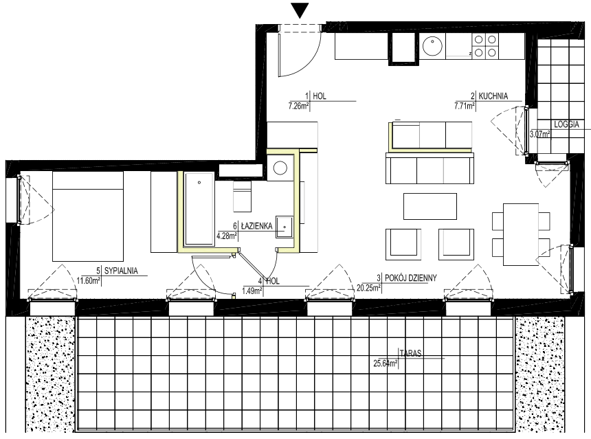

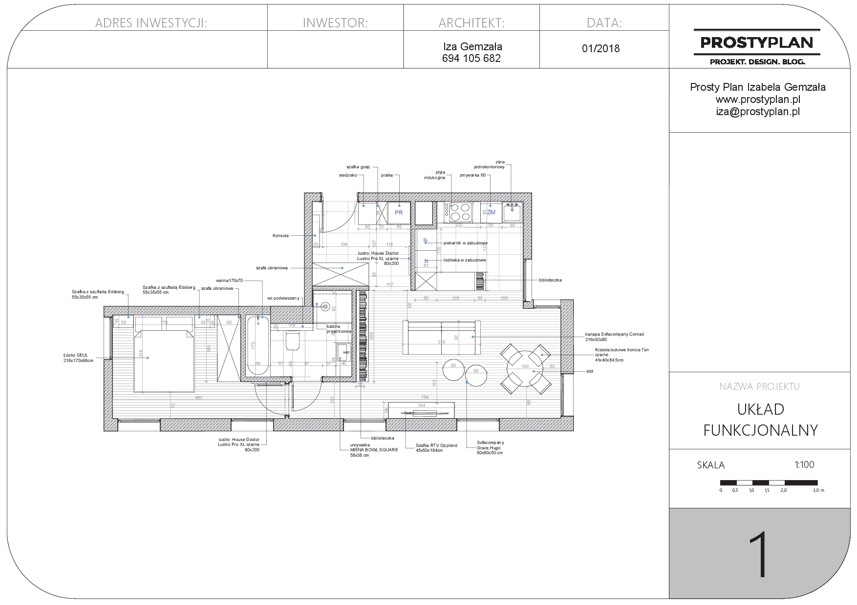

PLAN MIESZKANIA PRZED ZMIANAMI
PLAN MIESZKANIA PO ZMIANACH

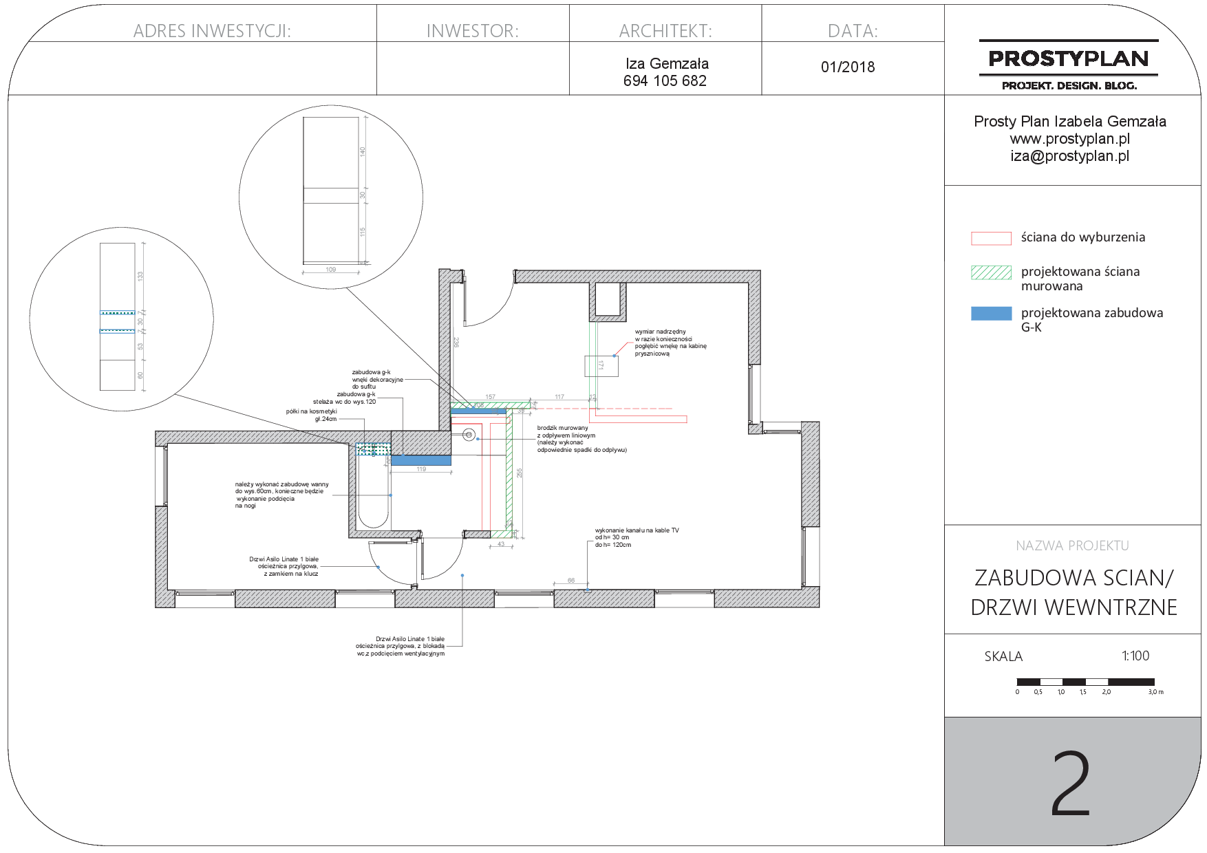

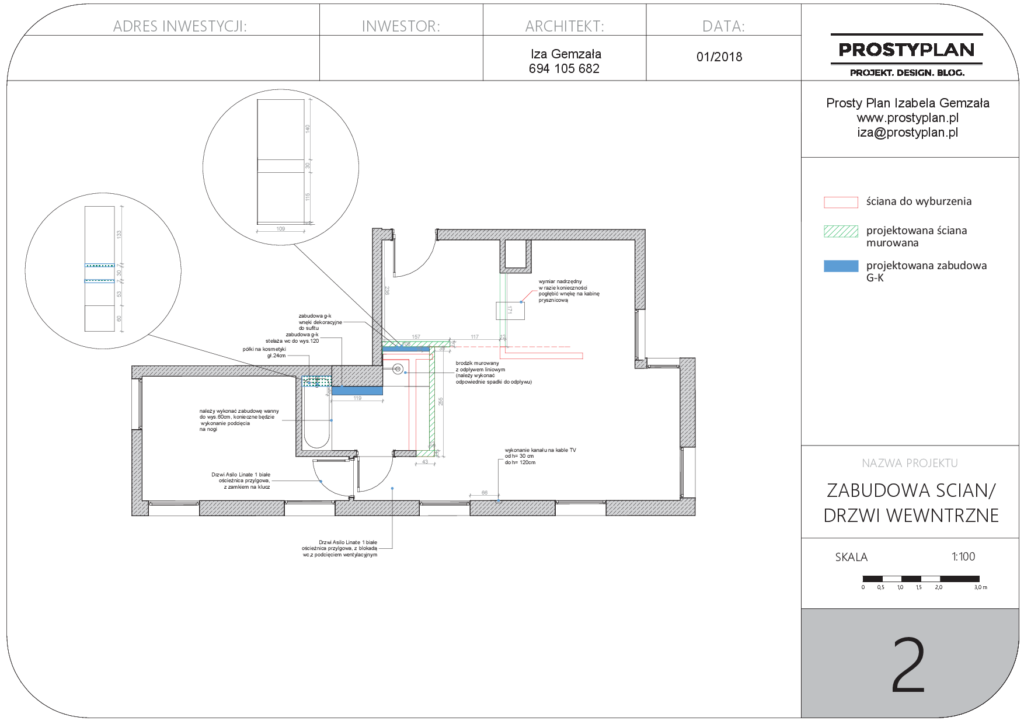

prace wyburzeniowe
W mieszkaniu dokonano kilku zmian w układzie ścian działowych, co w większym lub mniejszym zakresie zdarza się w każdym z projektowanych przeze mnie mieszkań. Rzadko bowiem zdarza się, aby zakupione mieszkanie w 100% odpowiadało przyszłym właścicielom. Czasem są to niewielkie zmiany związane z dobudowaniem niewielkiego fragmentu ściany lub przesunięciem otworu wejściowego, a kiedy indziej są to już konkretne demolki.
W tym przypadku dzięki wyburzeniu i dostawieniu części ścian udało się nam:
- uzyskać większą i bardziej funkcjonalną kuchnię (więcej blatów i miejsca do przechowywania)
- dłuższą szafę w holu
- powiększyć łazienkę i umieścić dodatkowe miejsce do kąpieli- prysznic we wnęce

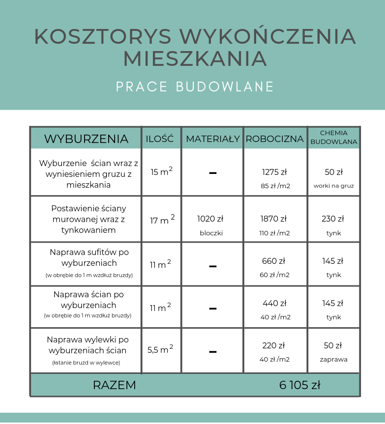

W związku z tym musieliśmy wykonać poniższe prace budowlane:
- wyburzyć 15 m2 ścian
- postawić 17 m2 nowych ścian
- wyrównać sufity po wyburzeniach (często kiedy wyburzymy ścianę miedzy dwoma pomieszczeniami okazuje się, że tynk na obu częściach sufitów nie jest na tym samym poziomie. Wtedy w obrębie bruzdy po wyburzonej ścianie należy wyrównać obie płaszczyzny)
- wyrównać ściany po wyburzeniach (jak wyżej; naprawa dotyczy całej wysokości ściany)
- wyrównać podłogę po wyburzeniach (zaślepienie bruzdy pozostałej po wyburzanej ścianie)
Jak wyglądały koszty za powyższy zakres prac? Oto wyliczenia:

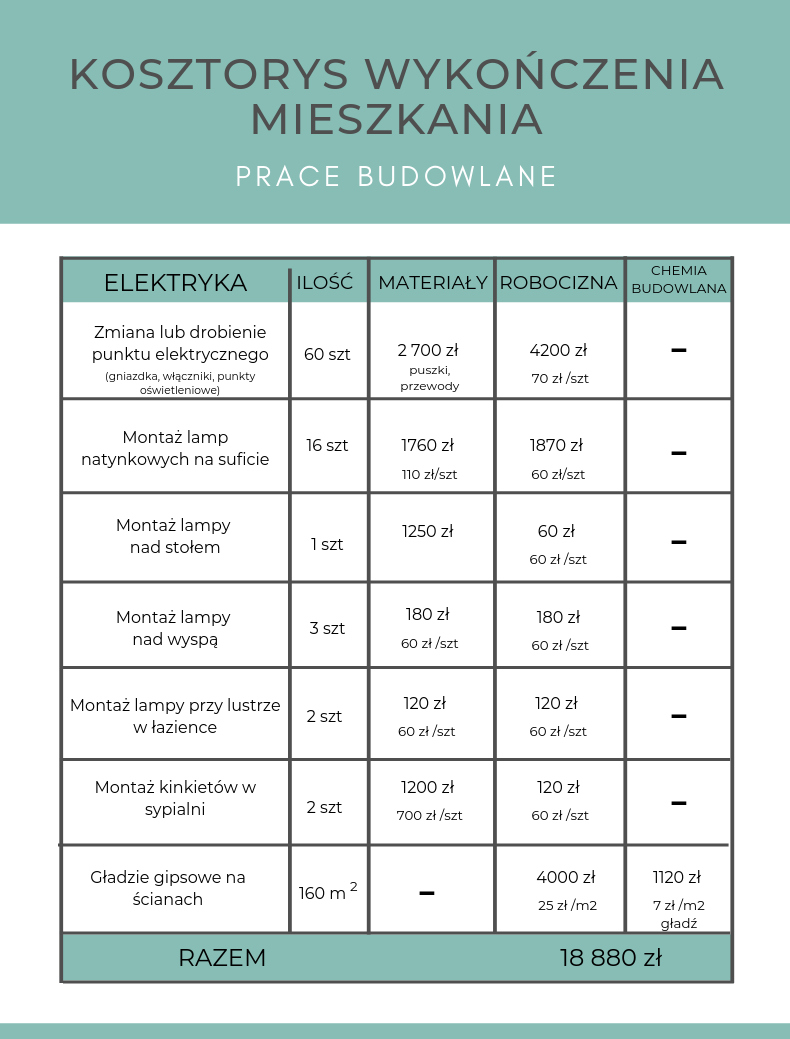

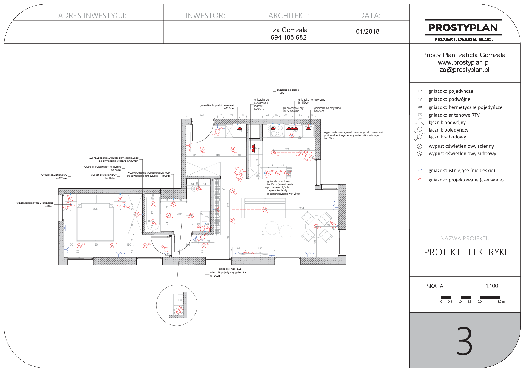

instalacja elektryczna
W standardzie deweloperskim przewidziana jest zazwyczaj pewna ograniczona ilość punktów elektrycznych i oświetleniowych. Po jednym centralnym oświetleniu na pokój i kilka gniazdek. Dla wielu klientów to stanowczo za mało. Coraz bardziej świadomie dobieramy lampy i żarówki, a od dobrze zaprojektowanego wnętrza oczekujemy bardziej sprzyjającego oświetlenia oraz wygodnego dostępu do gniazdek. Nie przypominam sobie projektu, w którym klienci nie chcieliby dorobić lub przerobić istniejąca ilość punktów elektrycznych. Dlatego konieczne jest przyjęcie, że w każdym mieszkaniu pewna ilość gniazdek, włączników i oświetlenia będzie konieczna do przerobienia.
ZOBACZ TEŻ: Najczęstsze błędy popełniane przy doborze oświetlenia
Również w tym mieszkaniu dokonaliśmy istotnych zmian związanych z elektryką:
- dostosowaliśmy ilość i rozmieszczenie gniazdek do nowego układu kuchni, salonu i łazienki
- zaplanowaliśmy dodatkowe oświetlenie nad wyspą w kuchni, nad stołem, przy łóżku itp.
- zamiast jednego punktu światła postawiliśmy na więcej i bardziej rozproszonych lamp, które doświetlają całe wnętrze i można nimi budować odpowiedni nastrój
- zaplanowaliśmy więcej gniazdek elektrycznych, aby pozostawić swobodę z korzystania z laptopa w wielu miejscach, ładowania telefonów czy podłączenia małego sprzętu AGD
W związku z tym musieliśmy wykonać poniższe prace:
- przenieść 60 punktów elektrycznych (włączników, gniazdek i punktów światła). I to na prawdę nie jest przerost formy nad treścią, bo dzięki takiemu rozplanowania światła wnętrze zyskuje na atrakcyjności i przytulności, a większa i bardziej dostępna ilość gniazdek sprawia, że raz na zawsze eliminujemy kable i przedłużacze z naszego domu. Są to również tego rodzaju zmiany, które albo zrobi się na początku albo dopiero przy kolejnym remoncie. Dlatego jeśli nie było szansy na naniesienie tych zmian na etapie zmian deweloperskich to można uznać, że w przypadku indywidualnego projektu znaczna ich część zostanie zmieniona.
- zamontować 16 lamp natynkowych na suficie, 2 kinkiety przy łóżku, 3 lampy wiszące nad wyspą, 1 lampę nad stołem, 2 lampki przy lustrze w łazience- to własnie sprawia, że zyskujemy możliwość dobierania światła do tego co aktualnie robimy. Kolacja z przyjaciółmi, wspólne gotowanie, konieczność wysprzątania mieszkania, relaksująca kąpiel w wannie, szybki prysznic wieczorem, czytanie w łóżku przed zaśnięciem? Do każdej z tej sytuacji zaplanowano odpowiednie oświetlenie.
- wykonać około 160 m2 gładzi gipsowych, aby wyrównać tynk po wyburzeniach i zmianach elektryki. Często wykonanie gładzi jest konieczne nawet bez tych wszystkich zmian, ponieważ jakość tynku nie pozwala na pomalowanie ścian (to czego nie widać na białych ścianach przy świetle dziennym „pięknie” wychodzi przy ciemniejszych farbach i sztucznym oświetleniu)

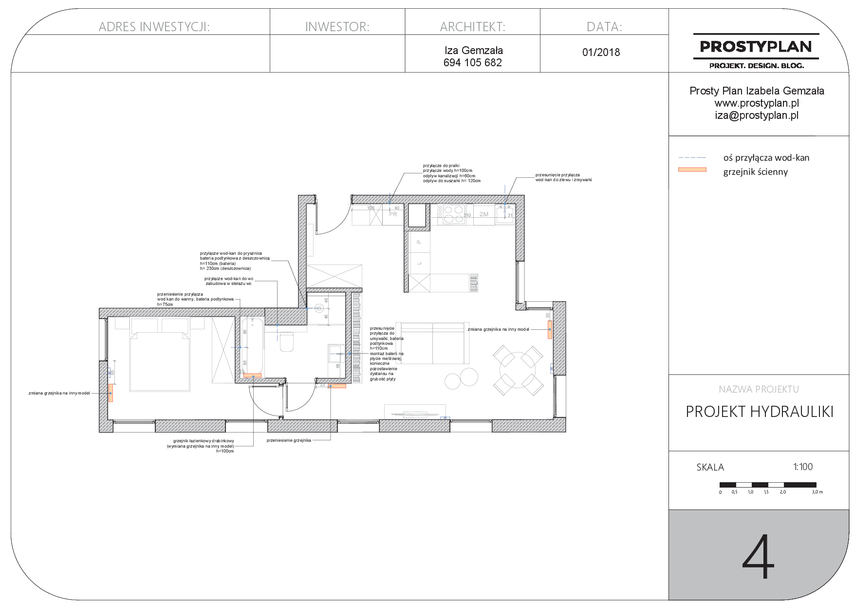

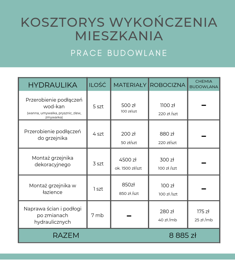

instalacja hydrauliczna i c.o.
Nie jest pewnie wielkim zaskoczeniem, że i w tej materii należy dokonać często zmian lub przeróbek. W 90% przypadków w standardzie deweloperskim w łazienkach przewidziana jest wanna, za to 70% moich klientów wolałoby mieć jednak prysznic. I to najlepiej typu walk-in, z odpływem wbudowanym na równo z podłogą. Zainspirowani pięknymi zdjęciami wolimy jednak elegancie baterie podtynkowe od tych zwykłych umywalkowych, a białe płytowe grzejniki też rzadko pasują nam do wystroju nowego. Czasem zdarza się również tak, że mimo braku konieczności dokonania zmian (tak się szczęśliwie składa, że wszystkie przyłącza są we właściwym miejscu) rurki do ciepłej i zimnej wody oraz kanalizacji zostały poprowadzone po wierzchu ściany. Ciężko sobie wyobrazić, aby w nowym mieszkaniu miały one wystawać i być wątpliwą ozdobą nowej łazienki, więc aby to zmienić, musimy wkuć je w ścianę. I tu wchodzi hydraulik (cały na biało) i zabiera się za kucie, przerabianie i przewiercanie.
Założyliśmy, że chcemy:
- mieć w łazience zarówno wannę jak i kabinę prysznicową
- usunąć z łazienki pralkę i umieścić ją (wraz z suszarką) z szafie w holu
- zastosować w łazience baterie podtynkowe
- wymienić brzydkie, płytowe grzejniki na pionowe, dekoracyjne
Nasz hydraulik musiał więc:
- przerobić przyłącza do umywalki, wanny, prysznica, pralki
- przesunąć przyłącze wod-kan do zlewu i zmywarki
- zdemontować stare i zamontować nowe grzejniki
- naprawić ściany i podłogi po bruzdach

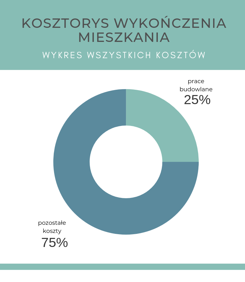

Po zakończeniu prac budowlanych kosztorys opiewa na 33 870 zł, a my dopiero wyszliśmy z gruzów. Nie da się jednak ukryć, że wykonane prace i zmiany w sposób diametralny poprawią estetykę i funkcjonalność mieszkania. Mimo, że klienci wydali kilkadziesiąt tysięcy złotych, zmiany jakie zaszły nie są tak spektakularne jak na dalszych etapach prac. Często pojawia się zdziwienie i pytanie „Gdzie te wydane pieniądze?”. I trudno się dziwić, bo każdy woli oglądać efekty pracy glazurnika czy parkieciarza a nie elektryka czy hydraulika. Jednak jeden bez drugiego nie mógłby doprowadzić do tak wspaniałych efektów.
