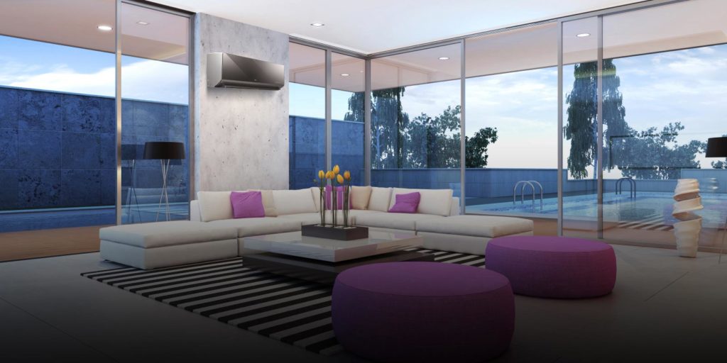

Najbardziej popularnym rodzajem klimatyzatora jest ten typu split. Jest to duet składający się z jednostki wewnętrznej (klimatyzatora wieszanego na ścianie) oraz agregatu zewnętrznego (który należy umieścić na balkonie, dachu lub elewacji). Splity montowane są na stałe, wymagają doprowadzenia instalacji elektrycznej i odprowadzenia skroplin. Są bardziej wydajne niż te przenośne, dużo od nich cichsze i posiadają szereg dodatkowych funkcji umilających gorące lipcowe popołudnia. Jednostki typu split można znaleźć o wydajności 2,5 kW, 3,5 kW, 5 kW, 7kW. O tym, jak tę moc obliczyć, przeczytacie za chwilę.

- Jednostkę wewnętrzną zależy umieszczać na krótszej ścianie i możliwie najbliżej sufitu, aby zapewnić lepszą cyrkulację powietrza w całym pomieszczeniu.
- Nie należy umieszczać klimatyzatora na wprost kanapy czy łóżka, aby nie narażać mieszkańców na katar w środku lata.
- Klimatyzator można umieszczać nad oknem.
